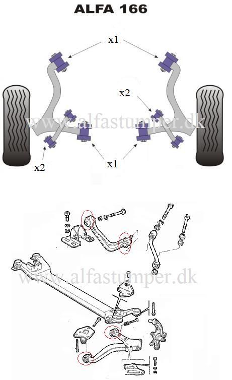

Zadaj sem zamenjal zgornje roke stabilizator palčke ter tiste gumice na stabilizatorju. Zamenjal sem tudi tiste silent bloke v pestu a gume se kar stojijo na A. Se mi zdi da bolj kot pred menjavo. A je možno da bi zato bli krivi amortizetji? Kaj se naj storim?

Stabilizator in končniki (palčke) stabilizatorja ne vplivajo na optiko.
Tako da ti preostanejo še spodnje (velike roke), ki imajo vsaka po 2 puši (x1 na zgornji shemi) sliki) (lahko je tu vzrok), amortizerja imata tudi vsak po eno pušo spodaj (ne vem kolko vpliva na optiko), potem imaš še tiste vertikalne roke/palčke (x2 na zgornji shemi) (tudi ne vme kolko vpliva na optiko), in roke za nastavljanje optike (ni na sliki).
Če bi imel puše od amortizerjev, imam točno te doma (povsem nerabljene), in ti jih lahko prodam - http://silentblocks.com/index.php?id_pr ... &id_lang=1

Z zgornjo roko se nastavlja camber drgač ;) most dol pa maš inbuse pol pa nastavlaš. Pa u pestu ni puša, na y roki- spodni tm k je na most pršraufana tut ni puša, pousod so uniball vprešani še v pušo pa pol not. Lahk daš pa sam uniball not namest orig pa se avto pele tko k treba :) bl kompaktn, pa sj to je blo že napisan..

Jaz sem imel extremno razglasen zadnji del podvozja. To mi je naredilo v cca 1500km
gume sem rabljene namontiral, ker je bilo skoda nove kupovati takrat.
Po prebiranju forumov, po poizvedovaju okoli mojstrov sem bil popolnoma "scagan". Most dol, vse zamenjat, skeserat tolko in tolko ojrov pa bo....sem prebiral in so mi govorili... dokler nisem... :-k
Peljal k vulkanizerju, kjer mi je zamenjal dva selena na "y"-roki (od Mercedesa - DG894), mozakar si je vzel cas popravil zadevo in naredil optiko.
To je bilo 23.12.2014, cena komplet 140,90 ojrov in podvozje se vedno opravlja naloge kot se mu pritice.
