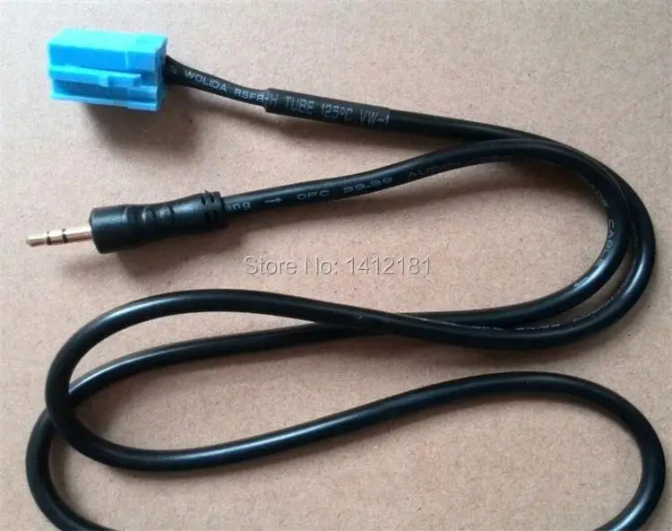

Evo dobil še modri konektor z kablom in ga priklopil tam kjer naj bi bil cd changer. Telefon zazna da je priklopljen audio jack (to bi verjetno tudi pri ne priklopljenem kablu). Ampak da bi pa predvajal preko telefona pa mi nikakor ne rata. Ko z funkcijsko tipko preklapljam med napravami, mi zazna samo radio, blue&me in cd če je cd v radiu. je treba še kaj narest, da bi zadeva delovala?

OdgovorNapisal/-a WiTBoY » Sr Maj 17, 2017 3:54 pm
povezat morš data in + data out.

OdgovorNapisal/-a sasoz » Sr Maj 17, 2017 4:01 pm
Sej to je verjetno pravillno zvezano na kablu ki sem ga dobil, al kje moraš to povezat, še posebej kej?

OdgovorNapisal/-a WiTBoY » Sr Maj 17, 2017 4:02 pm
odvisno od kabla eni nimajo.
