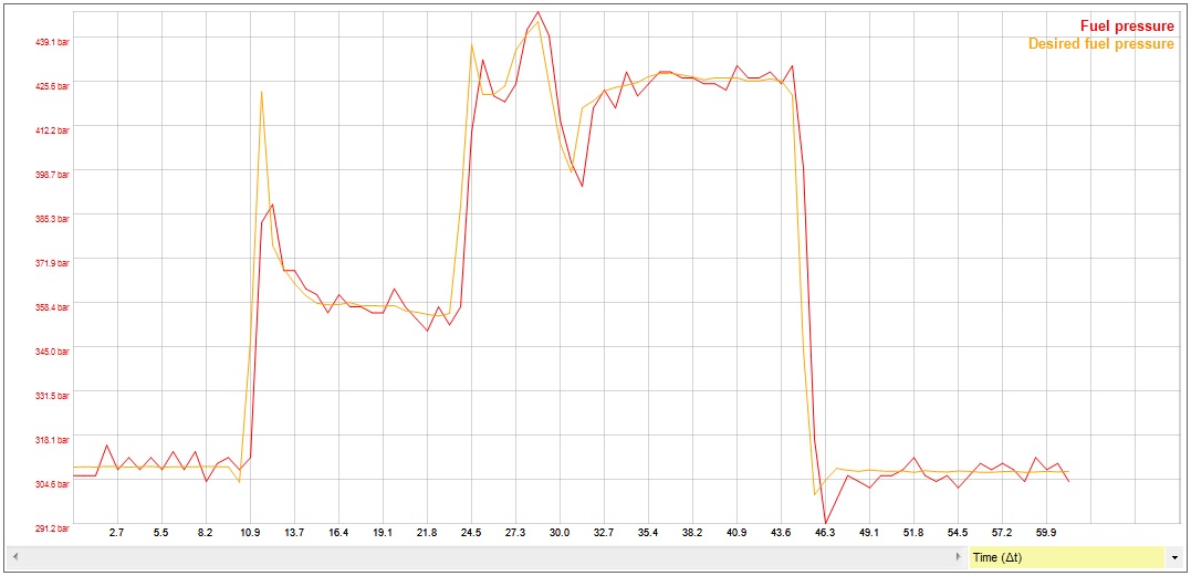

OdgovorNapisal/-a pekidi » Če Okt 08, 2015 6:52 pm
taman za TribesMan-a :-)
ker ste me nekateri prosil, da post-am meritev injektorjev, vam sporočam da sem le to našel (sm že mislu da sem pobrisal dadoteko, vendar temu ni tako :-))
Analiza mojih 5 injektorjev (to sem uspel zajeti / analizirat tik preden se je začela kompresija v hladilnem sistemu - cca. slab teden pred tem) - in kot je možno vidt so bili injektorji kar "živi"
injektor št. 2 npr. za kako sekundo "zaspi" :-) (se ne zažene),
injektor št. 4 pa je tudi bil v fazi "razpoloženja" :-)
dadoteka (slika je simbolična) - klik na sliko pa resnica :-):
