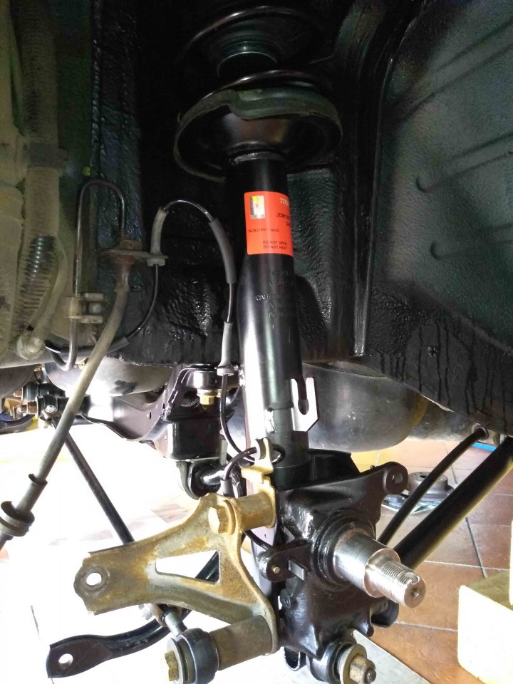

Dokončno pripravljeni amortizerji, stabilizatorji, pogonske gredi, prednje roke, obnovljena volanska letev čakajo na montažo.
Slika Slika Slika Slika

Spredaj je šlo vse skupaj bp! Po prvi testni vožnji se je odprl novi svet. Je fino, ko je podvozje novo v kompletu in ne samo posamezni deli… 

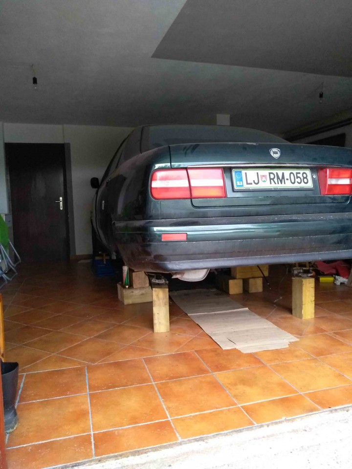

Sestaviti zadnji del, ko je vse pripravljeno, je šala mala. Avto še opral in naslednji dan gasa na tehnični. Samo zapeljal preko steze in gasa!
Potem pa še optična nastavitev podvozja in se vozimo.
