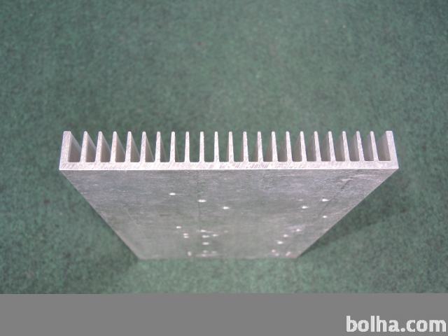

Do struta še nisem prišel, ker sem se najprej moral malo ukvarjati s temle origamijem
Ni ravno lepo, ampak mogoče pa celo deluje :) V najslabšem primeru upam, da je vsaj bolje kot brez :)

lahko bi ga ubrno še okol pa ga dal na un črni nosilec nasproti

A ti ECU švica?
Res ni posrečeno mesto.

Res ni.. vsak mesec je vsaj ena objava na angleškem forumu, da kdo išče nov ECU....
Sem razmišljal tudi, da bi ga obrnil, ampak je nek Anglež z IR kamero pogruntal, da je tam še hujše mesto. Dolgoročno bi ga rad spravil v kabino nekako.

Daj od spodaj, med ECU in sesalni kolektor še en ustrezen hladilnik za elektroniko.
Jeba pri šestaku je tudi to, da ti dodatno tudi izpušni kolektor greje ECU.

Dvomim, da se ECU sam po sebi greje bolj kot motorni prostor, zato tu hladilna rebra ne bodo pomagala.

zadnja stran je plastična. z tem hladilnikom nebi rešu nič. kabli so lih mal prekratki da bi se ga prestavl k motrcku od brisalcov.

Tako je ja, na žalost. Jaz bi ga rad premaknil ali v kabino, ali pa morda nekam poleg akumulatorja. Imam doma ECU z enakimi konektorji (hvala Witboy), samo ga moram nekako razmesarit na način, da lahko podaljšek naredim...

@opankar, @Witboy, hladilnik samo za distanco med motorjem in ECU-jem. In hladilna rebra morda kako stopinjo prestrežejo namesto da jo faše ECU.
Sem pomislil, sicer na malo drugačen način, kot @grega983! Vendar podaljševanje kablov in novi stiki rodijo nove probleme k trenutnim problemom... :)
