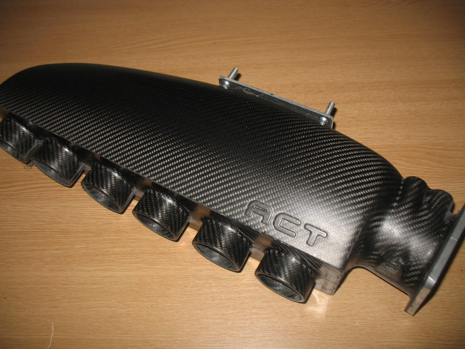

Fantje ima kdo kakšne ''real life'' izkušnje z tem izdelkom v kombinaciji z večjo gas loputo?
Je kdo delal meritve količine vsesanega zraka glede na vrtljaje motorja v kakšnem MES-u ali temu podobnimi orodji pred in po predelavi ?
Katerega ''tunerja'' priporočate da popravi mapo po tem posegu ? (pa ne mi z CSS #-o )

Z malo srece bere tole Alan, pa ti bo kej svetoval. Drugace pa malo posurfaj po njegovi temi, on si je naredil sesalnega doma (alu pa trobentice not) pa vecjo loputo poleg vsega ostalega. Kolko sem jaz videl, je na grobniku lovil fante z precej bolj potentnimi in eksotocnimi stroji. Mislim da ni niti mapiral, ker so ble prehude cene + bi rabil standalone za kej resnega, ti motorji laufajo na bogato razmerje in bi bil prevelik vlozek glede na pridobljeno. Malo ga povprasaj.

Mnenje glede tega so precej deljena - nekih kvalitetnih dyno meritev pod kontroliranimi pogoji nisem nikoli uspel najti. Če boš vzel večjo loputo vzami od Porsche Cayenna (kataloška štev. 0280750114 in 94860611503), ker je precej cenejša rabljena kot od Ferrarija F360, pa 2 mm večja je (78 proti 76 mm). Pri ACT-ju ti naredijo kolektor z lukjno po želji - odvisno s katero loputo boš kombiniral. http://www.actproducts.co.uk/product/cf ... u-bracket/
Moj predlog je sicer da so prva predelava na tem motorju sesalni kolektorji brez katalizatorjev. En razlog je višja zanesljivost (saj se pri zadnjem kolektorju vse skup zelo segreva, kar domenvno lahko vodi v okvaro (tesnilo glave, pregrevanje ventilov,..), druga pa seveda prirastek moči, odzivnosti,...
Cenejša opcija so rabljeni CF2 kolektorji od GTV-ja 3.0 ali 156-ke 2.5, ampak moraš pri tem posegu zamenjat tudi downpipe in malo zvit cevi za olje pri filtru, ker drugače se ga ne bo dalo zamenjat, zaradi nedostopnosti.
Druga dražja varjanta je pa kolektorji od Wizarda/Autodelte/.... ki pa so direkt zamenajva za originalne CF3/4 kolektorje.

OdgovorNapisal/-a mitjaz » Po Jul 24, 2017 9:10 pm
@ lizard --> hvala za nasvet o loputi od Porscha. Ful všečna alternativa 8)
Kar se pa tiče CF2 kolektorjev:
So doma na lagru še od 166 3.0 :D. Za nanos keramike na kolektorje sem pa tudi že nekaj zasledil.
Je pa vprašanje koliko se to izplača delati na te kolektorje, ker niso ''equal lenght''. Po drugi strani pa bi bilo zanimivo izvedeti kakšna je razlika med klasiko in equal lenght kolektorji (če sploh je)...

OdgovorNapisal/-a schumacher » Sr Jul 26, 2017 10:40 pm
Kolektorje od 2.5 motorja imam ene na lagerju če bi te slučajn zanimal je pa euro2 motor tko, da so taki kot morajo bit :D Za uspešno zmanjševanje temperature pod motornim prostorom jih poviješ v trak ( to sm naredil na svoji alfi) pa menda še kakšnega konja doda ker je večja hitrost izpušnih plinov.
glede sesalnega kolektorja sem pa tudi sam imel pomisleke in kolikor sem ugotavljal se nekaj pridobi že samo z montažo na motor za pravi izkoristek pa je absolutno treba mapirat. Da samo našraufaš gor in imaš obstoječo mapo je glede na ceno mislim da 500E premal dodatnih konjičov. Je pa pred mapiranjem treba imet dovod svežga zraka in odprt ror, da je to to. Na kratko avto mora dihat na polna pluča :mrgreen:
