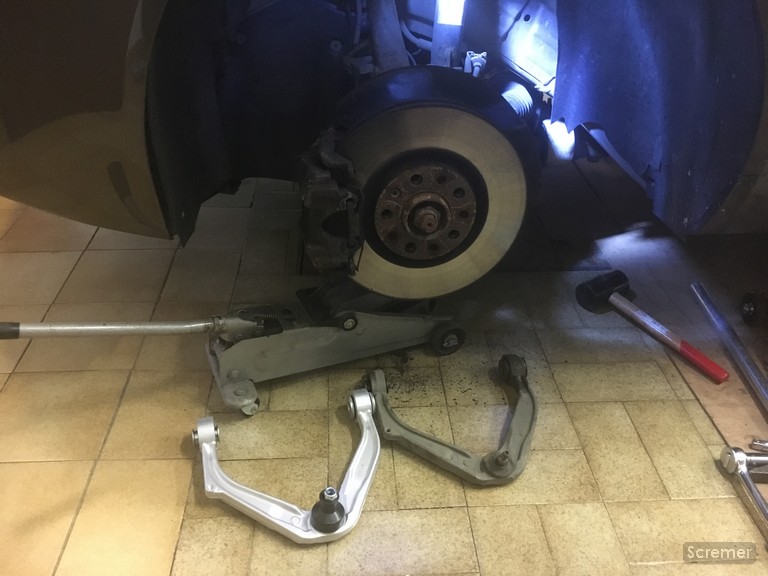

... zamenjani obe zgornnji roki, vse ostalo je bilo ok.

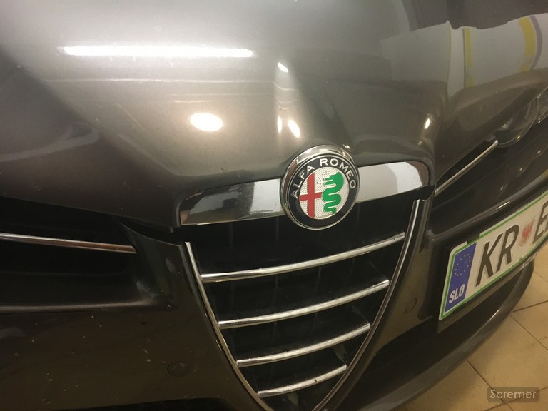

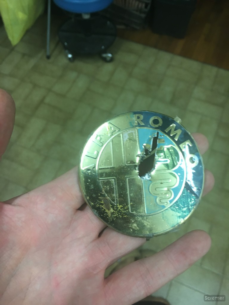

... emblemi so bili zanič, zato menjava spredaj in zadaj. Tokrat izjemoma na nove 2015 dizajn. Se mi zdi, da 159ki pašejo. Ima jih tudi za kolesa in volan...

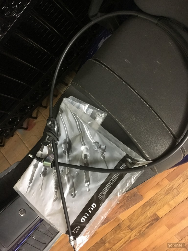

Ročna praktično ni prijela oz. minimalno in še to samo na eno kolo. Hecno, prijelo je samo desno kolo, kjer je bila pletenica zanič/zablokirana, dočim je bila leva ok, ampak tam ročna ni zagrabila nič. Po menjavi je šla ročna zavora čez tehničnega praktično brez odstopanja levo in desno kolo.

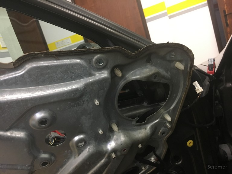

... podiranje notranjosti...

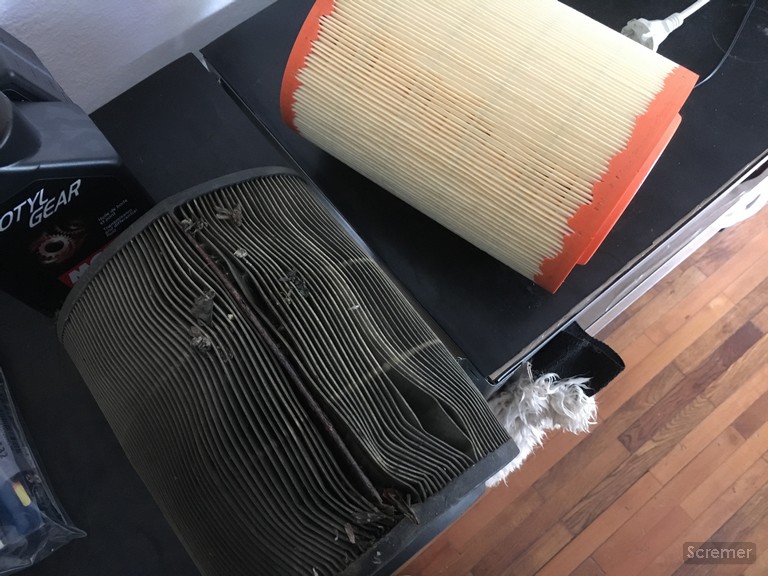

Narejen še redni servis. Olje in vsi filtri. Menjalniškega še nisem menjal bo sedaj ob drugem servisu. Servisna zgodovina je bolj ali manj neznana.
... zračni filter, redno menjan. Pri kabinskem je bila zgodba ista. Filter je bil tako zabasan z materialom, da je komajda še prepuščal zrak. To je tudi rešilo problem slabega pihanja v kabini. Ventilacija in klima na max hitrosti meni je pa od jajc teklo ko sem se peljal proti domu...

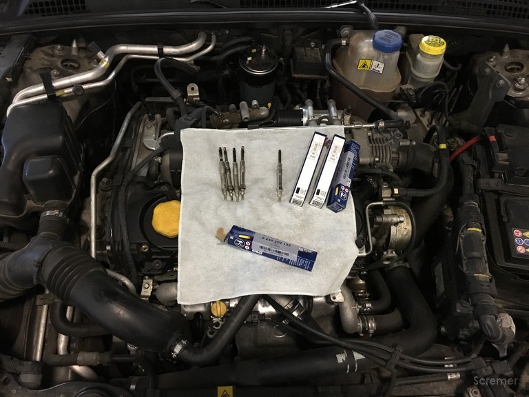

... zamenjane še grelne svečke, ker je gorela lučka in brisanje zabeleženih napak...

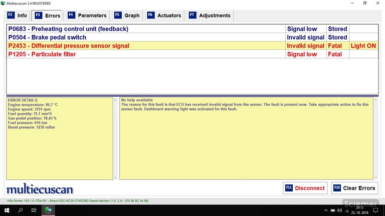

Enkrat jeseni se je prižgala lučka za motor. Počene cevka senzorja tlaka dpf... Se mi je zdelo primerno, da jo zamenjam z bakreno, ki so jo da lepo krivit, ostalo pa upam, da ne bo problem. Pobrisane tudi napake.

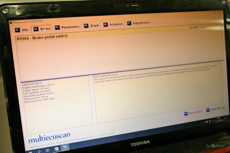

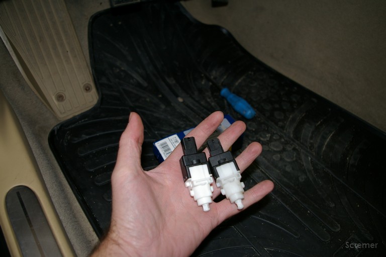

Vsake toliko časa je avto javil, da ne dela ESP, ABS,... in podobna tehnikalija. Ker je računalnik ves čas javljal napako na stikalu zavore, sem ga zamenjal. Od takrat težav ni več.

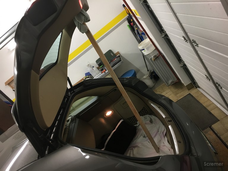

Nekega lepega dne se je prtljažni pokrov odločil, da mi pade na glavo. Shodil en amortizer. Zamenjal z magneti marelli, ampak so za moj okus čisto pretrdi. Pokrov pri odpiranju katapultira v zrak, pri zapiranju pa rabiš kar nekaj sile. :?

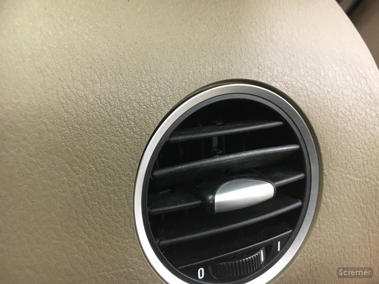

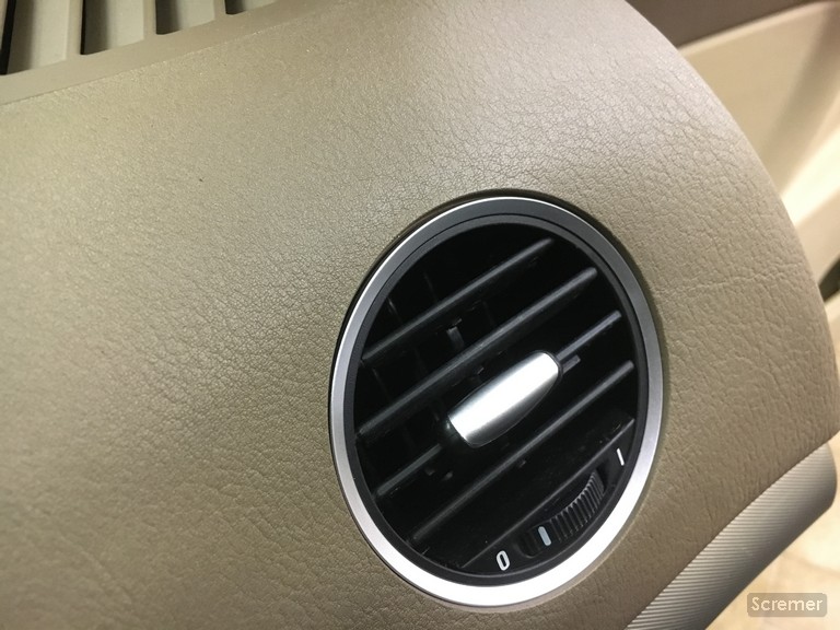

Mimogrede se je saniral še premaknjene lamele v režah ventilacije

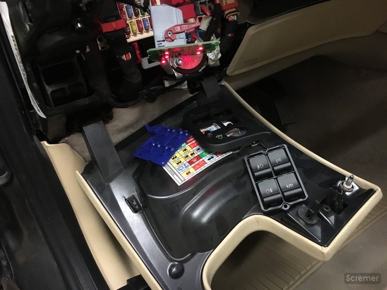

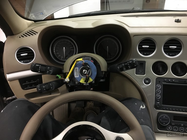

Vmes en dan ugotovim, da ne dela spuščanje prednjih luči. Izkazalo se je, da sem za to kriv sam. Med odpiranje vratc do varovalk, sem nerodno potegnil iz stikal za meglenke in nastavitev luči črni pokrov in takrat je očitno odletel en mikro majhne košček kovine v kolescu... Včasih sreča spremlja tudi največje bedake in ta mikro "vzvod" sem našel pod volanom, mesec dni po pripetljaju in je celo preživel eno sesanje notranjosti =D> . Vse kul, višina luči ponovno dela.

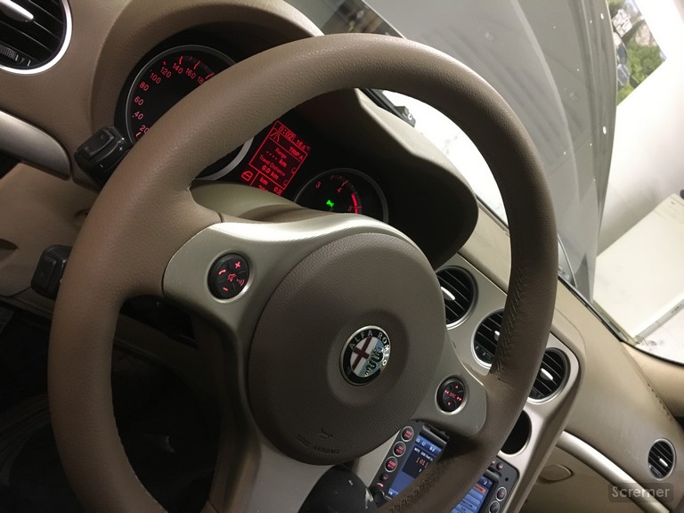

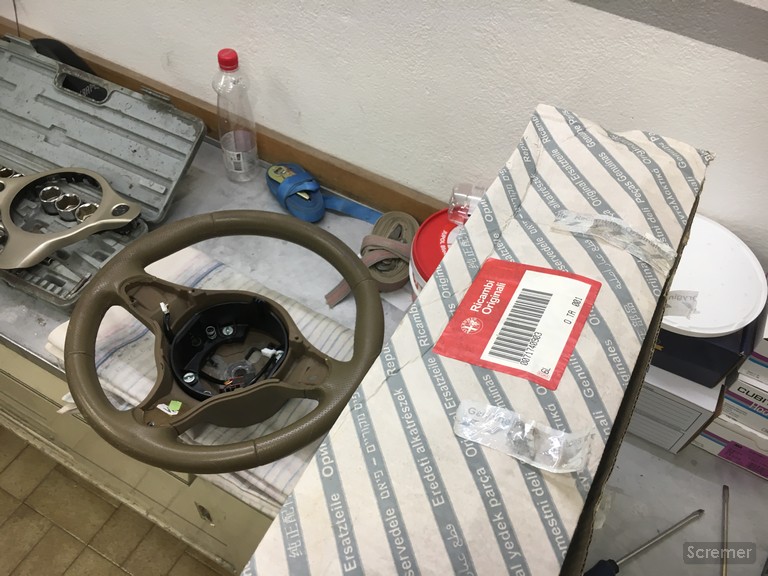

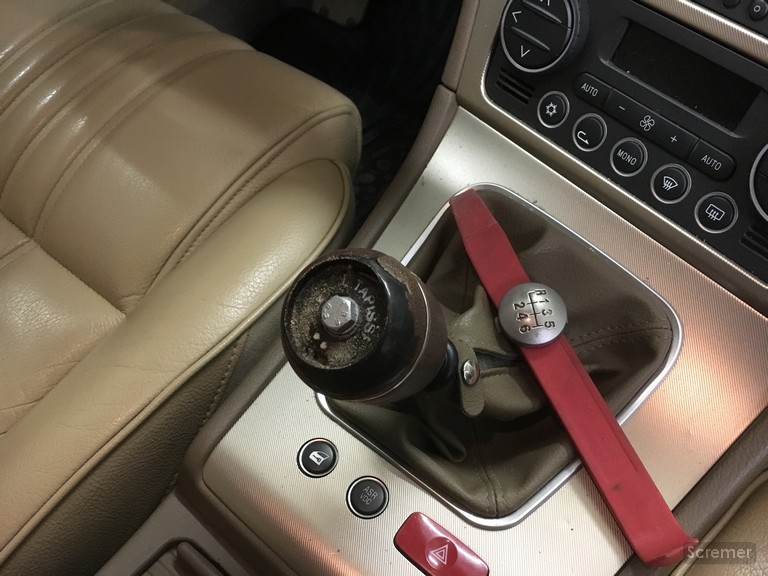

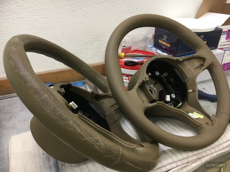

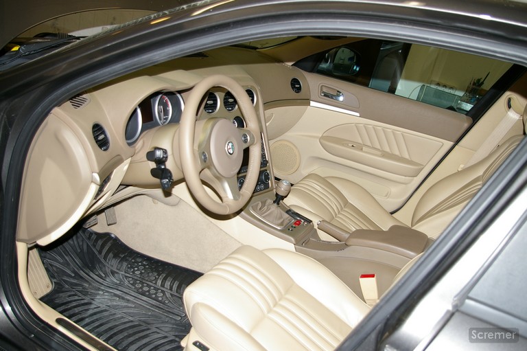

Vmes pa se je odvijala moja usnjena odisejada.... Ko sem avto kupil je bil plan preobleči volan in prestavno ročico. Res pa nisem niti v najbolj divjih sanjah računal na to, da morda avto tapetnik ne bo imel takšne barve usnja. Obiskal sem trojico in enega dobavitelja usnja, vendar brez uspeha. Nihče takšnega usnja ni želel naročiti, saj ni vedel ali ga bo prodal sam pa tudi nisem imel namena dajat 500+ eur za kravco, od katere potrebujem le majhen delček za svoj mali volan in prestavno bunkico.

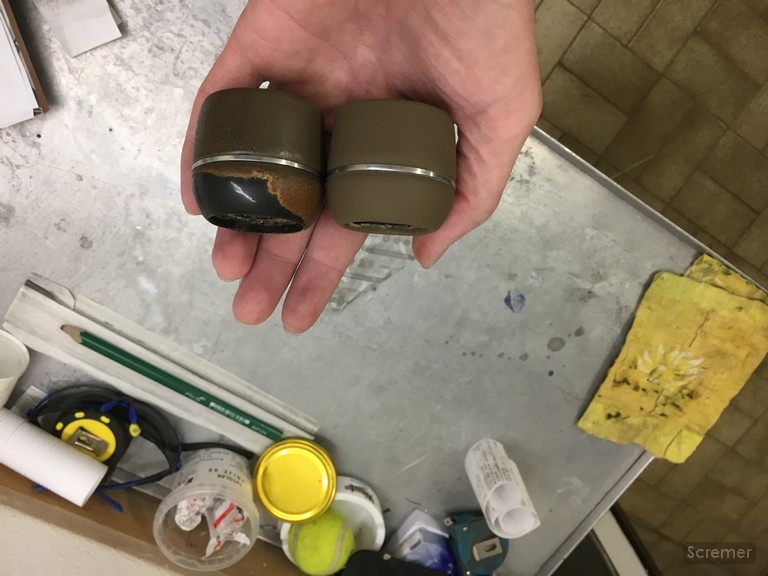

Ker dolgo časa ni bilo najti ničesar pametnega in mi je razpadajoča bunka najedala sem naročil kitajsko rešitev...
Hvala bogu se je potem kar hitro našlo kar nekaj bunk na madžarskem (mislim da so še) in to po bolj razumni ceni kot pri pooblaščencu in na ebayju. Kos je original nadomestni del.
Problem je ostal samo še z volanom. Res se dolgo časa ni pojavilo nič pametnega. Potem pa sem si en večer vzel čas in po nekaj časa iskanja in preverjanja številke nadomestnega dela, najdem pri drugem madžarskem ponudniku nekaj volanov. Številka ok, po slikah se vidi, da so novi, le barva nekako ni bila videt prava. Komunikacija z njimi je sicer bolj šepala, ampak na koncu sem zbral pogum in naročil.
Ta volan sicer nima perforiranega usnja, ampak številke volana v tej barvi in z perforiranim usnjem nisem našel. Me pa ne moti, izgleda namreč fenomenalno. Barva se čudovito ujema s preostalim interjerjem.
Na koncu me je tale hec z prestavno bunko in volanom stal kakšnih 80-90€ več kot sem pa sprva računal, da bo stalo preoblačenje. Tako, da sem kar zadovoljen.

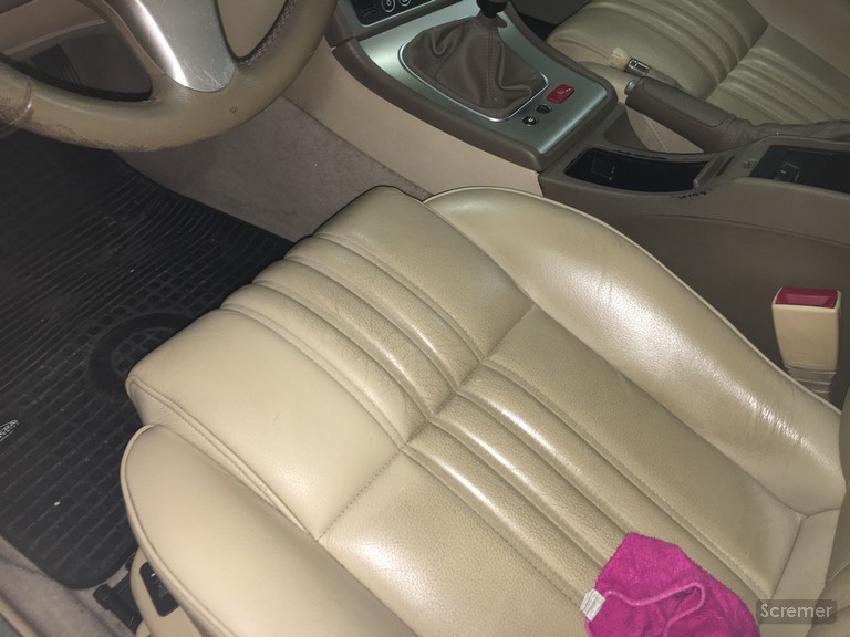

Mal sem še testiral čiščenje usnja na sprednjem levem sedežu. Zaenkrat očiščen samo levi sedež.

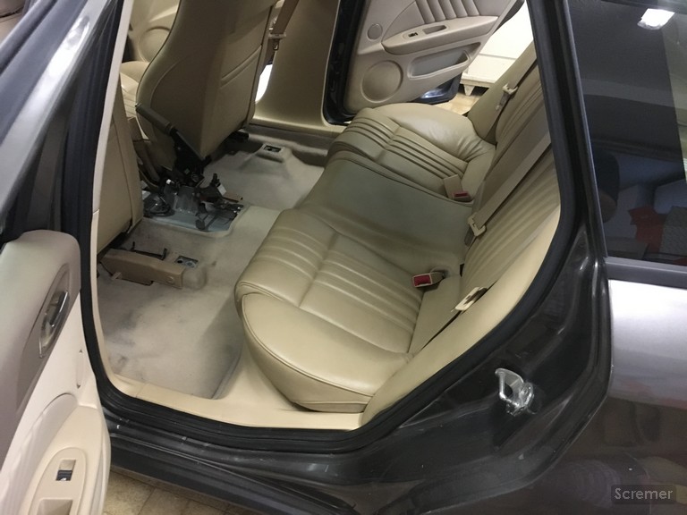

Notri moram še fiksirat zadnji sedež. Pri menjavi zajl za ročno zavoro, se čepi pod sedežem uničijo. Jih imam a jih bom menjal po globinskem čiščenju. Zamenjat moram še eno ventilacijsko režo na sredinski konzoli, ker je počen okrasni obroček. Zamenjati moram tudi pokrovček na vratih pod notranjo kljuko, ker je spraskan in črnina seka iz vse te rjave barve. Ga imam ampak ga šparam, če bo treba še kaj tapeto demontirat :D . To je pa bolj ali manj to. Ostaja sem ter tja še nekaj prask, ampak to pa pomaga samo še nakup novega avta. Edino sredinska konzola me muči ker ima nekaj manjših poškodbic od obeska za ključe in ostrih predmetov. Poigravam se z idejo o nakupu rabljenih plastičnih kosov in potem oblačenje v kakšno folijo z imitacijo brušenega aluminija.

Je na sliki kje viden tisti odpadel del za regulacijo luči? Tudi sam ne morem spuščati luči in sem prepričan da imam enako težavo kot si jo imel ti.

@fixy se mi je kar zdelo. Potem bi pri nakupu moral pazit še na to... :?
@MaStr sem pogledal še ostale slike, ki jih imam pa čisto nikjer ni slikano od zadaj, kjer je viden ta vzvod. Mogoče ti bo kaj v pomoč spodnja slika. Gre se za res majhen košček kovine, ki je zataknjen na kolešček in ko kolešček premikaš, se ta metalni del dotakne "vezja" na točno določeni poziciji. Na ta način ve na katero številko si nastavil kolešček in ustrezno dolgo časa pusti delovati motorčke. Čisto po spominu je metalni vzvod približno takšne oblike kot na sliki, le malce bolj zaobljen. Če se ne motim je velik manj kot 5mm... Sicer pa nimaš kaj izgubit. Odpri stikalo, ni nič takšnega kar ne bi mogel sestavit nazaj, in če ta del ni padel iz stikala bo verjetno nekje v notranjosti. Če bo sreča vrneš na prvotno pozicijo in dela naprej. Če je pa kaj polomljeno, manjka metalni vzvod, ali pa so kontakti toliko obrabljeni, ti pa tako ali tako ne preostane drugega kot da kupiš drugo stikalo. Še največ časa mi je vzelo, da sem pogruntal kako odstranit okrasno alu letvico.
