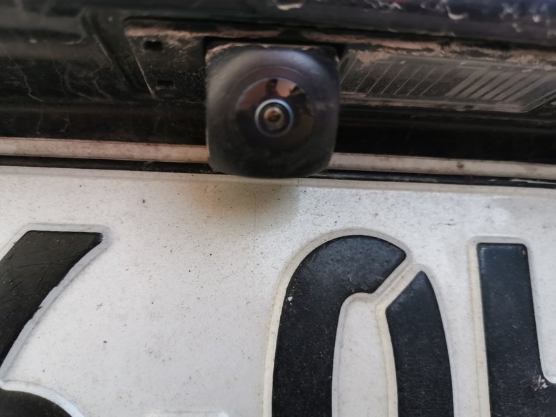

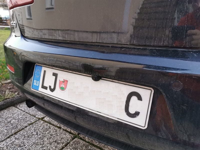

Odločil sem se, da bo moja Alfa poleg zadnjih park senzorjev imela še vzvratno kamero. Kupil sem kamero, ki se je vgradila v luč od tablice(dobiš celoten nov okvir za lučko in kamero in nato samo zamenjaš obstoječ okvir z novim). Kamera zajema sliko pod 170 stopinjskem kotom in kar je najvažnejše, da zelo dobro deluje v slabih svetlobnih pogojih oziroma ponoči, ko je slika še zmeraj svetla in kvalitetna.

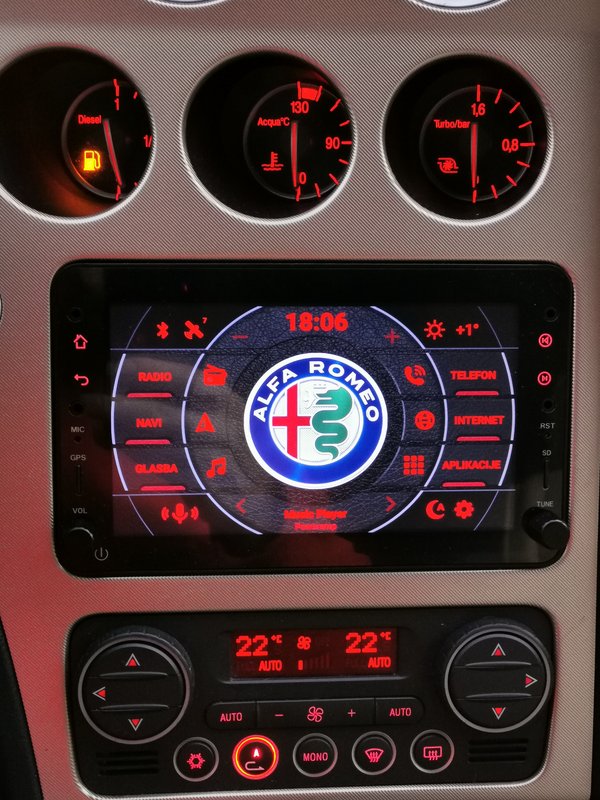

Osrednja konzola z radiem
Sleep mode
Agama Launcher

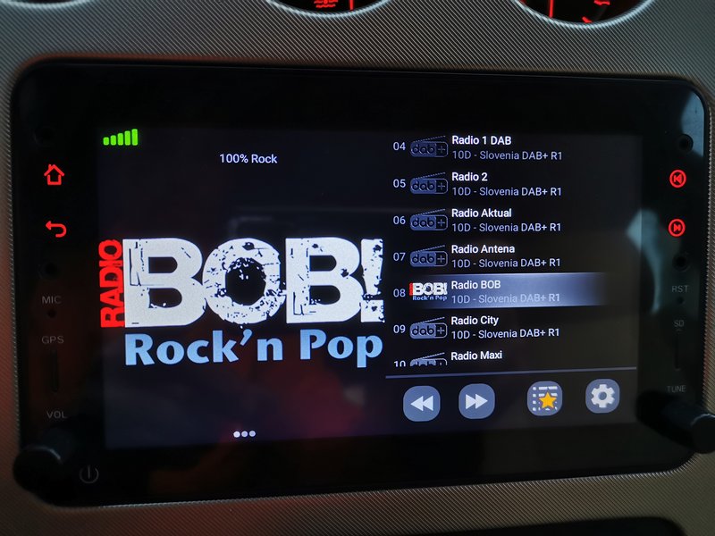

Digitalni DAB radio

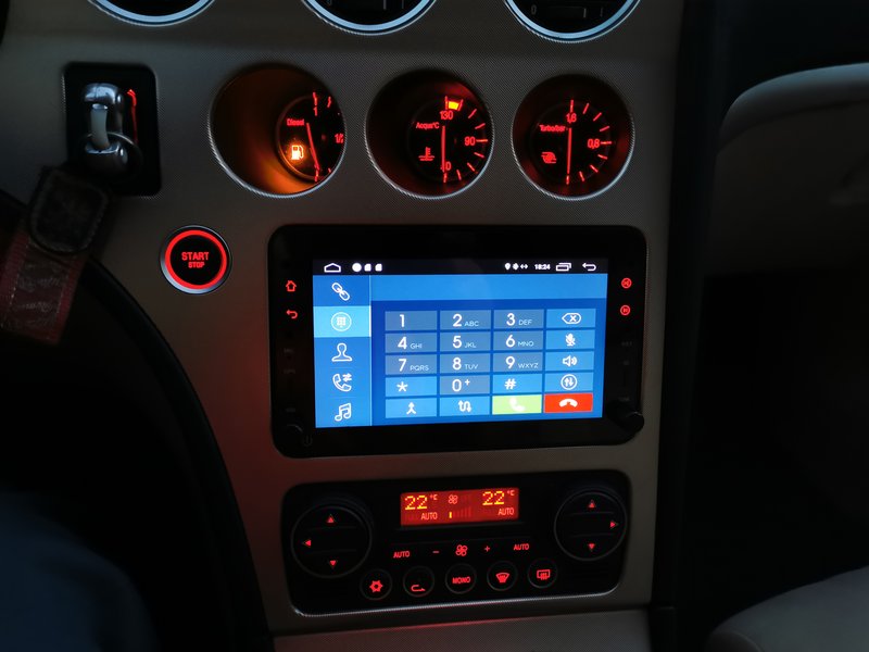

Bluetooth povezava za klicanje preko telefona

Vzvratna kamera
Vzvratna kamera
