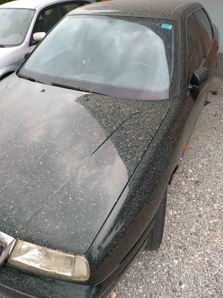

Vmes smo imeli pa 2x tudi obilnejši pošiljki puščavskega peska.
Slika Slika Slika
