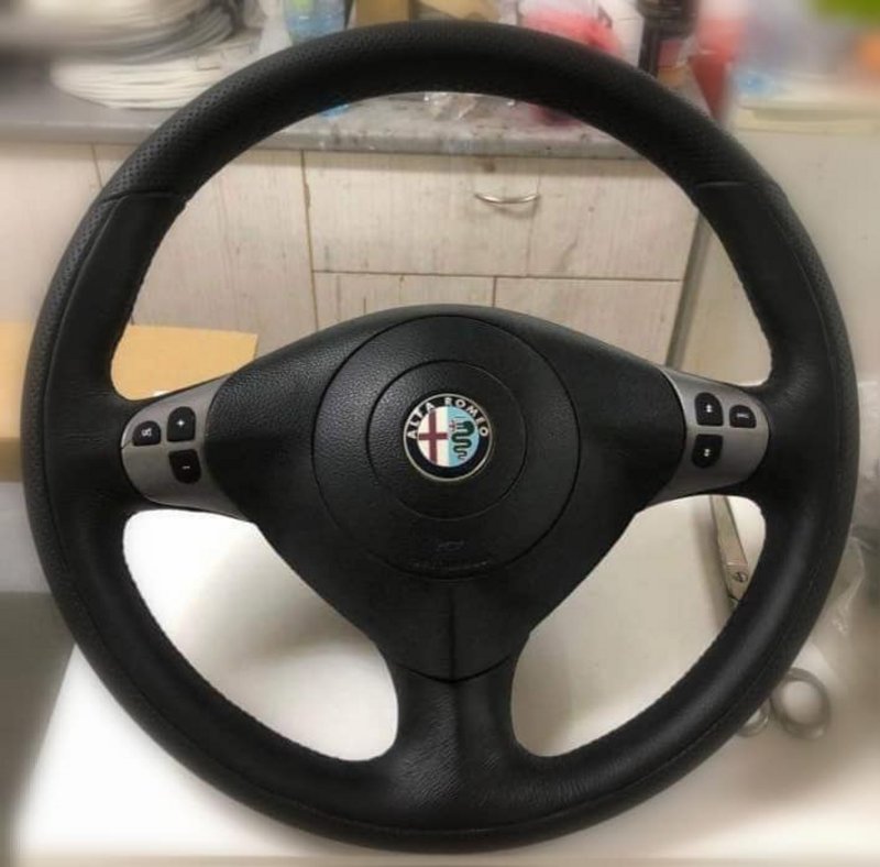

itaq sem bil odločen, da namestim ledr volan brez tipk, enega imam tako še na obnovi v Bg., namreč zaradi neuporabe tistih par tipk v drugi 156, MF sploh ne pogrešam.

A komande ti je uspelo povezat z radijem?
v tazlati je itak oriđi muska, v drugi se pa nisem ukvarjal s kvačkanjem mf na after radio....
