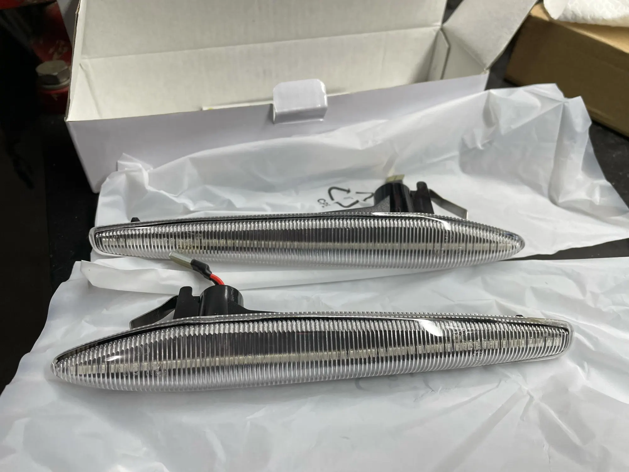

Pred dvema mesecama sem odločil, da zamenjam obstoječe original smernike z novimi LED smerniki. Na Aliexpressu sem našel zanimive "plug n' play" smernike. Primer iz Aliexpressa
Na voljo so v dveh barvah
1. Transparentni
2. Zatemnjeni
.. in v dveh načinih delovanja
1. Dinamični
2. Statični
Za okoli 22€ dobiš dva smernika, ki sta po videzu enaka originalnemu. Montaža je preprosta in ti ne vzame več kot 15 minut,
Tu si lahko ogledate, montažo novih smenikov
Pri enem od montiranih smernikov je bilo za kak milimeter odstopanja od pločevine(ni se čisto vsedlo v luknjo). To sem uredil tako, da sem malo prilagodil kovinski zatič/vzmet, ki fiksira smernik.
Stvar deluje brez kakršnih koli CAN BUS napak. Izgleda res lepo. Prav pomladi avto :D

Tile iz linka so nastavljivi dinamično/statično ali so različni modeli?
NIso nastavljivi, Kupiš lahko eno od 4 variant.
1. Transparentni - dinamični
2. Zatemnjeni - dinamični
3. Transparentni - statični
4. Zatemnjeni - statični

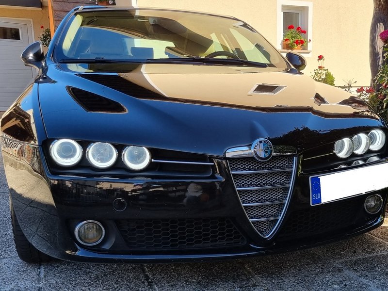

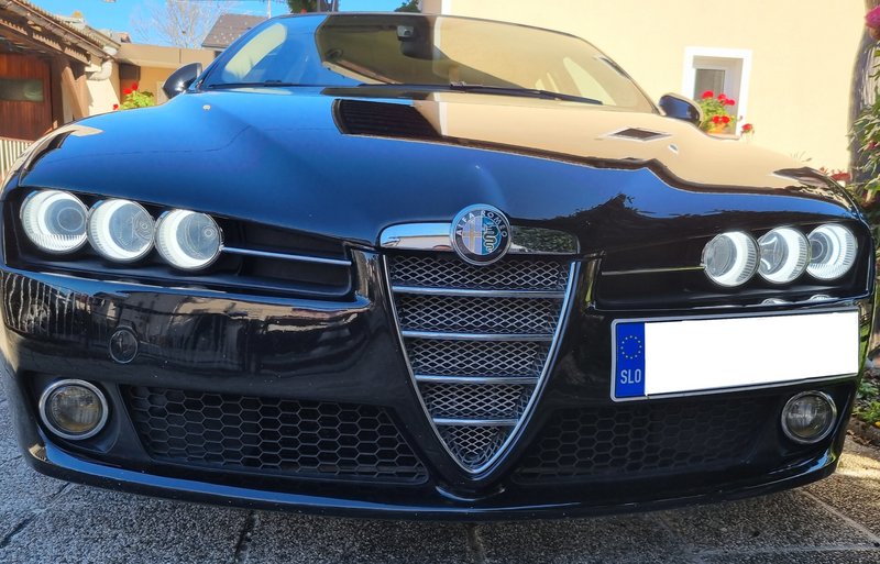

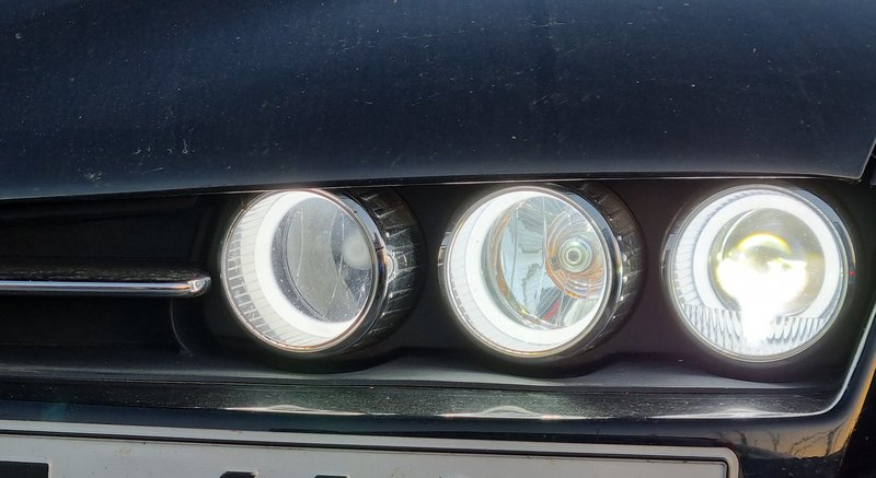

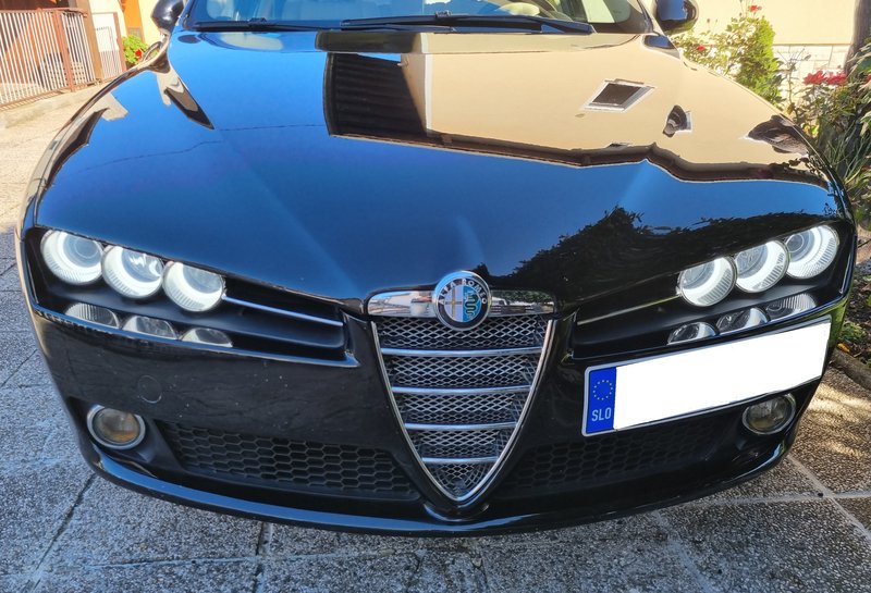

Da predstavim še en nov estetski dodatek za Alfo 159. Gre za LED dnevne luči v izvedbi "angelskih oči - Angel Eyes".
Glede na to, da novi modeli Alfe prehajajo nazaj na trikroge dnevne luči sem se tudi sam odločil, da montram takšne luči, ker se mi zdi, da edino takšna varianta paše na takšne luči. Vse druge variante z raznimi ravnimi linijami, različnimi geometrijskimi oblikami ali prižganimi meglenkami mi izgledajo preveč ceneno in neestetsko.
Kupil sem jih preko Aliexpressa(povezava spodaj)za nekaj več kot 35€.
https://www.aliexpress.com/item/1005002 ... 8026dT8CO
Dobiš 3 LED obročke za vsako luč v dimenzijah posamezne luči (85mm+90mm+95mm)
Če koga zanima montaža si lahko ogleda spodnji video, kjer je razloženo korak po koraku. Sam sem to raje prepustil izkušenemu avtoelektričarju.
Zmontirane so tako, da vedno gorijo ob kontaktu in se jih iz kabine ne da izklopit.
Zelo sem zadovoljen s samim izgledom in izvedbo. Sedaj lahko tudi uporabljam avtomatski vklop kratkih luči, saj prej ta senzor ni imel smisla, ker so morale biti stalno prižgane kratke luči.
Nekaj slik s prižganimi dnevnimi LED lučmi.

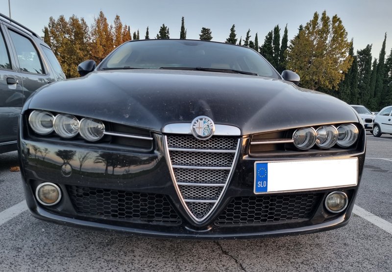

In še izgled, ko ko luči niso prižgane.

Pozdravljen, ali mogoče veš, kako je kaj s tehnično ustreznostjo oz. tehničnim pregledom?
NIsem še imel tehničnega pregleda, tako da ti ne morem povedati.
Imam pa možnost izklopa, če bi slučajno kaj komplicirali.
Ampak, če je snop OK mislim da ne bo težav.
