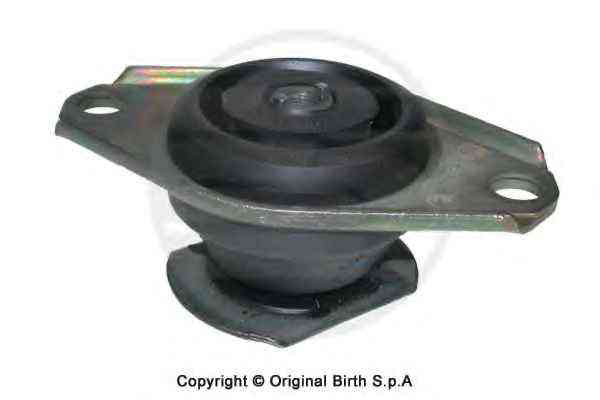

Obračam se še na vas alfa majstre z enim vprašanjem. Namreč v celotni Sloveniji ni mogoče dobiti spodnjega nosilca motorja, ki izgleda takole:
https://www.shop4parts.co.uk/cf/assets/ ... /50467.jpg" onclick="window.open(this.href);return false;
V vseh trgovinah z avtodeli tu v naši okolici so mi rekli, da ta nosilec ni za ta model avta ali pa da ni dobavljiv. Sem pa imel nosilec dol zmontiran iz avta v roki in je res tak kot je na sliki.
Je kdo menjaval ta nosilec že? Če je, kje ga je dobil?
Menjat pa ga mislim za to, ker mi med menjavanjem in tudi med speljevanjem zabija avto, zgornji nosilec sem že zamenjal, sumim še tega (sem si označil na zgornjem nosilcu na notranji puši, kjer pride vijak skozi z belim markerjem, se šel peljat en krog pa je po vožnji tisti beli marker bil vse na zunanjem delu nosilca - malo težko razložiti, vgl. pomik motorja naprej-nazaj je precejšnji).
Kakšna koli ideja bi prišla prav.
Lep pozdrav vsem.

Ne tudi ni dober, tega sem celo že naročil ampak ni pasal gor, že na sliki se vidi razlika (oni ma tako šalčko gor na vrhu). Sma bila tudi z njim v kontaktu in ga ne more dobit. Kot sem rekel, misija nemogoče.

po obliki je podoben ja ampak v opisu pa za ta model ni..zdaj tvegat pa na pamet kupit tudi bv...ima filip tudi enega v spletni trgovini, ki je na videz isti, ampak pravi da ni... sem dobil zdaj enega rabljenega, drugi petek grem po njega, pol pa bomo vidli, samo pri rabljenem je lahko problem, da kupim isto ali pa še večje sra**e.

Daj raje VIN avta, se poišče OE v programu in potem dalje. Ker kupovati po sliki, ki je "simbolična" ni ravno merodajno. Ker v kornetu je lahko tudi drek namesto sladoleda...
In če imaš OE kodo poglej v tole skladišče FLAR delov http://www.partacus.de" onclick="window.open(this.href);return false;

Original koda - 46758636

Zgornja kataloška je bila zgleda nadomeščena z drugo.
http://www.ebay.de/itm/GENUINE-ALFA-ROM ... SwmtJXYCXX" onclick="window.open(this.href);return false;
