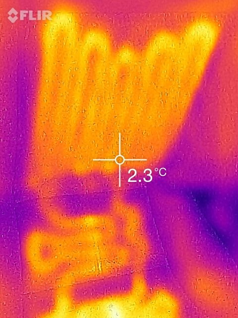

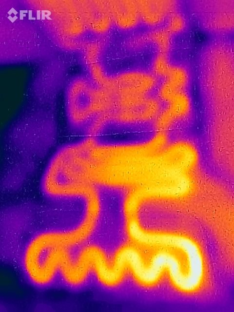

-gretje sedežev (zafrkaval je rele za gretje, menjava le tega je odpravila težave) prilagam slike posnete z IR kamero kjer je lepo razvidno, da so grelci v perfect stanju (test je bil pri -12 :))
