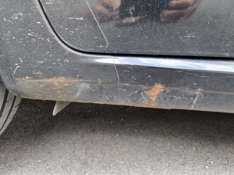

Tako zgleda pri meni:
MicrosoftTeams-image (5).jpg (65.06 KiB) Pogledano 3061 krat
Ta prag bo pomoje kar cel za zamenjat - govorim iz svojih izkušenj :wink:
Če boš rjo saniral samo na tem mestu, se ti bo čez par let ponovilo, ali pa bo drugje ven udarila...

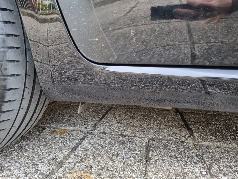

Na zadnjem pragu med vrati in gumo je barva postala malo mehurjasta, na nekaterih delih je bila vidna tudi rja.
Ni bilo druge kot, da se zamenja prag. Če je od zunaj izgledalo še nekako Ok pa je bil znotraj čisto pregnito. Podobno kot na sliki nekaj postov zgoraj.
Takšen je bil rezultat po menjavi.

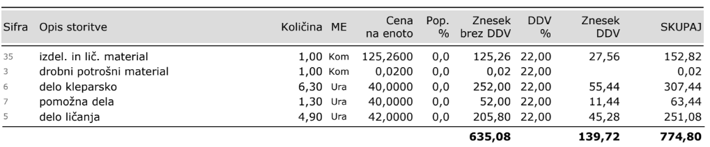

Za info. Skupaj z materialom, kleparskimi in ličarskimi deli je stalo 774€.
